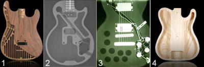

También leí sobre las cámaras de resonancia, que en cuerpos que van a llevar tapa, se realizan perforaciones con sobre todo dos intenciones: aligerar la guitarra y aumentar su volumen a través de la resonacia. Entiendo pues, por similitud a lo que decía antes sobre las maderas más ligeras, que tienen microcámaras de resonancia, de modo natural.

Algo tendrán que saber los luthiers cuando les dicen, quiero una guitarra que suene así. Ellos deben hacer una selección de pastillas y maderas correcta para lograrlo,no??
