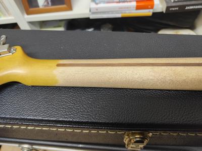

Buenas tardes, recientemente he adquirido una Fender Stratocaster MIJ que tiene el mástil por la parte trasera pulido. Algún antiguo propietario decidió (no sé muy bien con que criterio) pulir dicho mástil dejando la madera aparentemente desnuda.

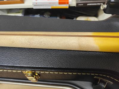

Me gustaría corregir este despropósito e igualar en lo posible el acabado del mástil. Os adjunto fotos para que podáis valorar si existe alguna posibilidad de corregirlo.
Gracias anticipadas por vuestra ayuda.
luishouse
#1
Eso se hace para que la mano deslice mejor, hay a quien le gusta y a quien no, yo probaría de tocar así, igual te gusta más que barnizado. Cualquier luthier decente podría rebarnizarlo.

Si ya está así, pregunta al luthier por un acabado a la cera, o al aceite, igual queda mejor; en fin, lo comento por aprovechar lo q hay y porque, en algunos muebles, queda muy bien, igual en la guitarra mola tb.

Los mastiles barnizados acostumbran a ser un poco pegajosos, depende del tipo de laca y cantidad que se haya utilizado. Sobretodo si te suda algo la mano, se queda pegada al intentar deslizar. Mucha gente le da un poco de lija para suavizar esto, y algunos (como en tu caso) optan por eliminar completamente el acabado.
Ademas, hoy en dia con la moda "Relic", parece que la guitarra incluso queda mas cool.
Yo en mi caso no tengo problemas con los mastiles barnizados, es cuestion de preferencias.

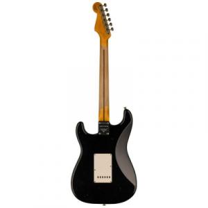

Anda mira, como las de la Custom Shop.

Gomalaca o Tru-Oil y solucionado. Personalmente prefiero el Tru-Oil.
Aquí puedes ver la forma de aplicación. Mejor que si lo intento explicar

Le hice eso a una Telecaster para dejarlo luego a la cera y el mástil ahora resbala que da gusto, con un tacto estupendo.
También tuve una Strato Custom Shop de 4500 leuros que venía exactamente así. Es un relic habitual en alta gama.
A mí me gusta. Pruébalo un tiempo antes de hacer nada, igual te acaba molando...
Josep Solà
Gracias a todos por vuestra ayuda. Seguiré un tiempo tal cual está para ver si me acostumbro y si no es así aplicarem Tru-Oil.
