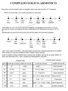

marcosgtr
por el 22/07/2010
no, mario, el problema es que no te sabes bien ta tonaidad armonica( la tienes incompleta).
sabes lo que me extraña? que tengas este tipo de lagunas siendo profesor con tanta experiencia como dices.
tampoco te sabes la tonalidad menor ya que la tienes tambien incompleta, pero como todo lo que yo escribo esta mal mpara ti, pues tu mismo, pero no pasa nada que cada uno tocará como mejor pueda o sepa
paso de ponerte mas ejemplos ya que si no te sabes cosas tan simples como que el IVº de armonica se llama dorica de 4# que se usa en convinacion con la dorica de bV, sobre acordes semidisminuidos, estas perdidisimo, como le hacia django entonces?
mira, yo ahora me tengo que ir, tengo que viajar a casa de mi madre enferma y no hay internet en su casa, asi que estaré inoperartivo unos dias, despues seguimos con la armonica y la tonalidad menor, que me da mucha curiosidad saber como tu te lo montas.
de momento, me podrias decir cuales son los acordes de la tonalidad menor segun tu?
ya que si tu no contemplas la tonalidad de A- como un intercambio modal entre A eólico, A armonico, A dórico y A melodico tengo curiosidad por saber como es para ti.
or cierto, si esto esta mal, entonces felix santos esta mal, ¿no? por que fué el en persona el que me lo enseño y fue el el que me dió mi diploma
por cierto que es Cum laude en berklee y ha escrito y corregido mas libros de los que posiblemente tu has leido.
que estas mal, que estas perdido y que te pierdes la mitad de la historia
bueno, en fin, que le vamos a hacer;);)
marcosgtr
por el 22/07/2010
por supuesto no es para ti ya que segun tu esta mal, pero bueno, el que le interese otro punto de vista pues ahi lo tiene, lo que mas gracia me hace es que yo hace años tambien pensaba como tu pero me di cuenta gracias a grandes profesores que he tenido,
hasta la proxima semana
Encontrarás la explicación en el documento adjunto.
"marcosgtr" escribió:
ahi va como yo veo la tonalidad armonica
Perdón, pero tu documento adjunto dista mucho de ser una explicación, más bien parece una fotografía parcial.
