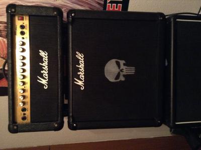

Totalmente de acuerdo, pero aunque la cosa mejora con otra pantalla (bastante) las distorsiones siguen siendo su punto débil. Estos días de vacas he hecho un poco el friki-bricomania y lo he comprobado.

Si, eso es, así lo uso yo, con un pod hd por el limpio y así suena bien, pero es cierto que el altavoz que trae es una castaña y ha mejorado al cambiarle por un V30 que le he puesto, y aún ha cambiado más cuando lo he conectado a una ENGL 2x12 con V30, pero aún así las distorsiones son lo que son. En fin, fue mi primer ampli y lo compre por que por mi ignorancia me pareció bueno y por que pone Marshall, así de claro, pero quería aprovecharlo, por eso he hecho ese cabezal y el mueble del combo lo he aprovechado para hacer la pantalla esa castigadora jeje. :oops: :oops: :D
Ahora lo uso con otro ampli y otra pantalla y puedo jugar con la pedalera y los delays estéreo y no pensaba que los 30w que tiene pudieran mover una 2x12 y si puede bien y con una 4x12 también lo he probado (con la pedalera, eso si) y suena de lujo.
