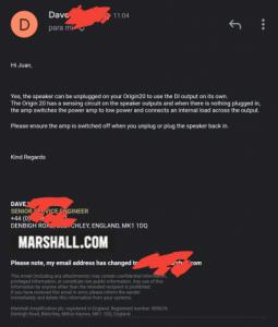

Creo este hilo para que este ordenado de alguna forma. Seguro ya se charló en otros hilos, pero difícil de encontrar. En otros foros nunca es clara la respuesta, siempre es , yo leí o alguien me dijo.
Pregunte vía email directamente a marshall y me contestaron los siguiente.
index.php?controller=forum&action=view_attachment&attachment_id=162109
Hi Juan,
Yes, the speaker can be unplugged on your Origin20 to use the DI output on its own.
The Origin 20 has a sensing circuit on the speaker outputs and when there is nothing plugged in, the amp switches the power amp to low power and connects an internal load across the output.
Please ensure the amp is switched off when you unplug or plug the speaker back in.
Kind Regards
Jureweah
