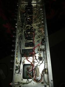

Juan
por el 04/04/2021 1 anuncio en Mercasonic
Ahí va.

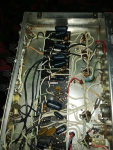

Juan
Fotos de las tripas del bandmaster reverb silverface.
Kenworht
por el 04/04/2021
Esta totalmente original.
Que gozada!
