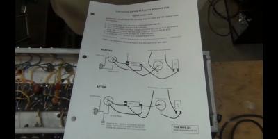

Para instalar la toma de tierra y quitar el death cap tengo este esquema. Lo voy a seguir tal y como. Es del video aportado por dr. Sonic.
Muchas gracias compañero.

#21 perfecto, tranquilo que es muy facil.
Pon la tierra donde se juntan los negativos y masa a la chapa, (masas en estrella) esto ayudará a no tener bucles de masa y quitará más ruido
