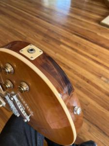

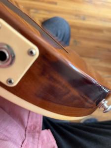

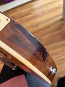

Hola, buenas a todos¡
Quiero haceros una consulta para ver si alguien me puede ayudar o dar algún consejo.
Tengo una Gibson LP traditional del 2017 que compre nueva a principios del 18.
Unos dias después de que la compré, le aparecieron de la nada estas manchas "ajunto fotos".
Hable con Gibson y básicamente me mandaron a la mierda, también la tienda.
Parece que están por debajo de la capa del barniz, pero la verdad no sé...
¿Alguien le ha pasado ? creéis ¿qué se pueden limpiar?
Muchas gracias de antemano.

Si usas soportes de guitarra con goma en pintura nitro seguramente se manche.
Edit: He visto la primera foto y creo que es otra cosa.

No he visto algo así en mi vida. Usaste algún producto para limpiarla?
Yo también tengo una 2017 y no tiene nada de eso.

¿Es de nitro? Esta reacciona químicamente con con todo tipo de plásticos, gomas y sintéticos provocando decoloraciones

#2 Gracias¡ si he usado soportes con goma, lo pensé. También quizá la correa, pero es muy raro porque no parece superficial sino que está entre ma madera y el acabado de Laquer..

Creo que no. Es Laquer normal, pero no sé la verdad. Lo tendré que investigar

Como inciso, todas las Gibson llevan exclusivamente nitro, desde la más barata a la más cara.

Tiene toda la pinta de ser una reacción de la nitro. He visto cosas parecidas. No parece del apoyo puesto que hay mucha zona afectada. Además solo está en un lado
