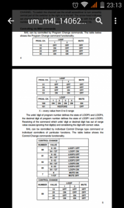

Hola
Sigo investigando.
El GLab x4 MIDI loop trae esta tabla

Para editar MIDI FXL-8 pro conectado a glab x4 MIDI loop:
Pulsar mute largo.
Pulsar banco ,+/- hasta nA.
Pulsar B hasta E1.(tipo mensaje)
Pulsar D hasta PC.
Pulsar mute.
Pulsar B hasta A1(canal midi.debe coincidir el switch glab .del 1-16)
Pulsar mute.
Pulsar B hasta C1(programa para seleccionar loop del glab de 1-128)
(Aquí vemos la tabla...por ejemplo 11 apaga todos loops. 44 activa todos . otro ejemplo:23 activa el loop 1 y 4 pero apaga el 2 y el 3.
Para acabar pulsar mute largo.
Seguiré estudiando el tema, espero ser de ayuda y sobretodo no ser muy brasas

La segunda tabla todavía no la entiendo....
En breve me pondré con ello.
Si alguien controla del tema... puede ayudar
Gracias

La tabla 2 te explica la configuración que debe enviar tu dispositivo MIDI para usar el G Lab con mensajes de Control Change, con mensajes de Program Change cambias un preset, con Control Change cambias sólo uno o mas valores de algún o algunos parámetros establecidos dentro del mismo programa.
Ejemplo, imagina que tienes un preset de sonido rock tipo crunch o algo así y con tu dispositivo MIDI has cargado un preset en un multiefectos MIDI con delay + reverb y con los pedales has activado un compresor y un overdrive, pero llega el momento del solo y quiere activar el loop donde tienes un booster, bien, en vez de programar OTRO patch con lo mismo pero con el booster activado, mandas un mensaje CC (que has programado dentro del mismo patch) que active sólo el loop donde está el pedal de booster sin cambiar el preset. De esa manera ahorras tiempo, posiciones de memoria, minimizas errores, te evitas posibles gaps (pequeños espacios de tiempo entre presets) que tenga tu multiefectos, etc.
