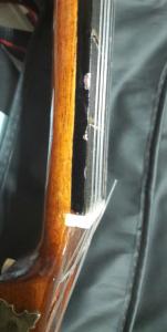

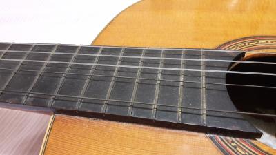

Voy a hacer la lista de la compra para poner en marcha esta guitarra antigua (años80) Plan: Lubricar clavijeros, limpiar este mástil (olvidáos de polvo de piedra pomez, demasiado complicado) y pulir esos trastes que brillen. Hay quien dice que es ebonizado y quien no, supongo que si en la limpieza pierde color se podría tintar después.
Cómo arreglo esos peloncitos para que el tacto sea liso? Sí se va clara la madera abajo.

Pulo antes los trastes o me meto con la madera del diapasón???

Para saber que hay debajo de esa suciedad, lo primero es quitarla. Luego ya se verà que toca hacer.
Esmalte de uñas negro y para las marcas màs pequeñas, un rotulador. Barato y efectivo. Claramente el borde del diapasón va pintado.

#32 Pero yo me refiero a subir esos pelados a la altura del resto del borde. Rellenar para alisar al tácto. 20 capas de laca de uñas? Varias capas de barniz puesto con cariño?

El esmalte cubre bastante. Cinta de carrocero para delimitar los bordes. Lijas de agua finas. Para lijar suavemente e igualar. Grano 800-1000, 1500 y 2000, Pulimento sin silicona.
Lo del óleo, nunca he visto que lo usen paraesto. Debe cristalizar y quedar duro y residtente al roce.
Asume que o se reacaba completamente o defectillos van a quedar

Hola.Yo el diapason no lo tocaria(solo limpieza)una buena pulida de trastes y si hace falta un nivelado(lo mas importante ver el estado del mastil y la tapa que no esten deformados.

Mástil y tapa perfectos. Hoy he estado lubricando los clavijeros y van como la seda. El diapasón sólo una buena limpieza, pero otro rato. Pulir trastes y listo, no hay que hacer mas. La nueva vieja guitarra está en bastante buena forma.
Esos peladitos quería dejarlos lisos a la altura del resto de diapasón, lo único. Está en muy buen estado para tener 37 años, pero es que no tiene kilómetros ;)
