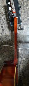

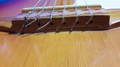

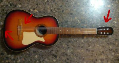

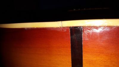

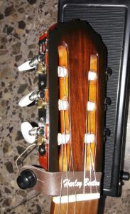

Tengo una guitarra española marca Roca (valenciana) de algo más de 40 años que ha pasado por 3 manos y está años guardada en su funda en un armario. Nunca intenté tocarla porque no es nada cómoda. La razón es que tiene algo levantado el puente, una rajita de como 1 mm dónde señala la flecha entre la tapa y el lateral, y en los clavijeros de las tres cuerdas graves en la zona del medio se ha comido en el agujero de en medio aproximadamente 1/2 cm.
Como podéis suponer todo se debe a que a alguien se le ocurrió, al traer de fábrica ese bonito golpeador, ponerle cuerdas metálicas de acústica, que barbaridad. A mí me llegó hace unos 15 años, gratis y no tenía ni idea de guitarras ni de tocar. Hice la chapuza de tapar la rajita con pegamento Superglue3 lo mas delicado que pude pero sin lijar ni pulir nada y cambiar los clavijeros porque los otros estaban tan mal que ni se podían poner cuerdas nuevas.
Nunca la toqué porque es incómoda y está ahí abandonada, si fuera con ella no estaría aprendiendo, seguro, vamos, ni dos notas seguidas tocaría.
(Solamente empecé a estudiar guitarra cuando compré la eléctrica ;) )
Os pongo la altura de las cuerdas:
Cuerda 1 en traste 1 - 1mm y en traste 12 - 3,25mm
Cuerda 6 en traste 1 - 0,75 mm y en traste 12 - 4mm
La pregunta es: Valdría la pena llevarla a un luthier a arreglarla y hacerla "normal" si fuera posible o la cuelgo de adorno en la pared? Estoy harta de tenerla en el armario. No tengo mucho interés en tocar la guitarra española pero como está ya en casa por eso lo pregunto.

Llevala a tu profe y que le eche un vistazo. Te dirá si merece la pena ponerla en manos de un profesional. Y si no es así, inténtalo tu misma rellenando las grietas con algún tipo de masilla, ojo, sin intentar presionar para volver a su sitio porque volverá abrirse, simplemente rellena el hueco. Tal vez un poco de cola blanca mezclada con serrín limpito" sea suficiente. Una especie de empaste y ¿quien dice que no va a sonar?.

Nela 634964 escribió:
Sonar suena, lo que no se puede es tocar con un mínimo de comodidad. Y sufrir no me va. Lo del rellenado está hecho ya.
Que te la peguen un vistazo. La acción si es alta. Pero el hueso del puente es facil de rebajar. El puente se puede despegar con cuidado y volver a pegar con cola de carpintero.Pero lleva un poco de complicación ponerle presión para que asiente bien y no vuelva a ocurir

Si. está alta. Lo del puente levantado casi seguro que es por las cuerdas de eléctrica.El hueso de arriba, se puede retallar y que baje la acción. Pero lo suyo es que alguien con conocimientos la de un vistazo.
