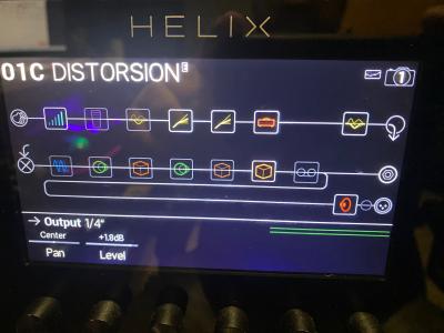

Buenas noches compañeros, me ha surgido una duda ésta tarde en el ensayo, estamos probando a grabarnos en un daw(reaper) mediante una mesa presonus, mando por multi por xlr a la mesa con la cab activa pero tambien uso por 1/4 la etapa Thunder99 y una pantalla con un altavoz de guitarra celestion, el tema está en que pensaba que podía sacar dos lineas (salidas) diferentes una con ir y otra sin para grabar por mesa con el xlr y monitorizarme con la pantalla, no logro (no sé) configurar esto miro el apartado output del manual y si no me equivoco traduciendo dice que es posible asignar diferentes salidas pero no dice como, ruego a un alma caritativa que me ilumine, primero si se puede o no hacer lo que quiero y si es posible si me puede decir cómo. Gracias de antemano!!

Tiene cojones que el Pod Go tenga una salida para ampli y la Helix no... Pero bueno, te explico cómo lo hago yo.
Pongo la IR al final de la cadena y justo antes pongo una salida, el send 1, por ejemplo. Así tengo todos los efectos, ecualización, etc en los dos sitios.
Hay peña que pone cosas detrás de la pantalla, eq, reverbs... Pero lo perderás en la salida general.
También podrías poner un split con la IR y en una salida configurar las salidas 1/4 y en la otra los XLR.

Couso Ser
eeeeeeeeeeeeeh, pero qué problema existe.......
A ver, os voy a enseñar cómo hacerlo..... Lo tienes medio hecho compi. Haz el preset como si fueses a conectarlo a etapa y pantalla real. Mete tu CABEZAL, con efectos pre y post, como te gusten o según tus necesitades.
Une las dos lineas de comando si tu preset necesita más DSP para hacerlo más largo...... y al final del todo pones una IR o una cab. Desdoblas hacia abajo y asignas salidas..... una para ir por linea y otra para salir directo a etapa..... Modificas los parámetros de las salidas en función de tus necesidades y A FUNCIONAR...... No me jodas que no te funciona así porque llevo seis temporadas funcionando de esa manera y por pea sueno mejor que con uno de valvulas.....
Os paso una foto.
