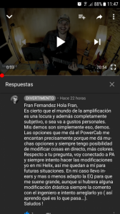

Os pego una cosa que le pregunté a David Palau.
El video genial, el guitarrista mejor todavía, pero aunque es verdad la versatilidad que posee la powercab, a mi por lo menos no me convence en sonido, para mí, suena muy boxy, es decir, muy a caja. Y otra cosa de estos amplificadores FRFR que me llama la atención es el hecho de que todos dicen ser FRFR pero después todos suenan diferentes, entiendo que influye la caja, el tamaño, los componentes etc... pero si se fabrican FRFR que son probados mediante una medición acustica correcta y dan una respuesta plana, ¿Porque uno al lado del otro suenan diferentes?. Hay videos por ahí, y yo mismo uso FRFR, que demuestran que en la misma sala, con el mismo amplificador de modelado, suenan muy distintos. Headrush, Gemini, Line 6, Laney, Alto, Friedman, ninguno suena igual ante una misma simulación de amplificador.
Y otra cosa David, a mi personalmente, que doy conciertos a nivel nacional, me pasa que voy con el Helix que suena de maravilla y no la cambio por nada pero me pasa que en mi casa con cascos configuro un preset y suena genial, luego lo escucho por el FRFR y cambia el sonido y luego por la PA ya ni se parece a los otros dos, es decir, todo me colorea la señal.¿Te pasa a tí esto en los directos? ¿Cómo leche lo resuelves?. Porque con el ampli vas, te microfonean y a tomar por saco pero con la pedalera, que se supone que es llegar, enchufar y tocar, luego resulta que depende de donde la enchufes. Si tienes que hacer ajustes, ¿Dejas que el técnico te modifique el sonido por la PA o lo modificas tú con la ecualización global?. Gracias mákina y un saludo.
Respuesta: pego una imagen porque no puedo copiar pegar su res puesta.
Todoalonce
por el 14/01/2019
Osea que hasta los profesionales como la copa de un pino tienen que retocar cada vez que dan un concierto. Así que yo no me comería mucho la cabeza en que me suene diferente por un sitio que en otro. Es inevitable.
