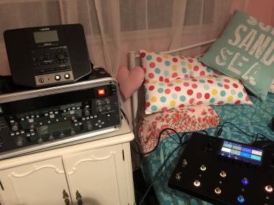

peatonpulse
por el 14/12/2018
En el fondo se quieren un poquito
