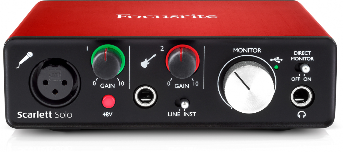

Tienes activada la monitorización directa. ¿Que tarjeta de sonido tienes?
Por ejemplo en esta sería el botón de arriba a la derecha. Si se desactiva ya no se oye la guitarra limpia.
