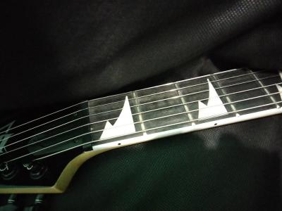

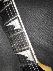

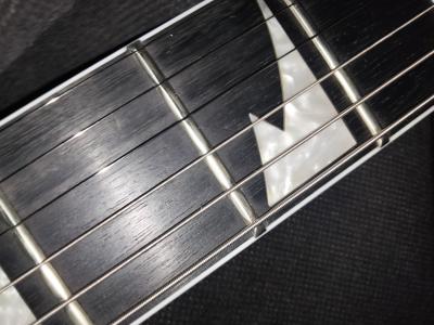

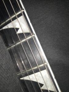

Hola buenas noches👋,hoy estaba tocando y me percate que el diapasón de mi guitarra(es de purpleheart ) tiene unas manchas se intente quitárselas con un paño húmedo pero uff ahí siguen,¿alguien sabe cómo quitarlas o por qué salen🤔?

Yo diría que no son manchas, simplemente se ha tintado para que parezca ébano y del uso el tinte se va yendo.
Edurain
por el 16/02/2025 1 anuncio en Mercasonic
Si ese mastil esta tintado, te debe dejar rastro en los dedos. Solo se puede retintar.
Frasco sabe mucho, pero los tintes suelen dejar rastro en los dedos al tocar un rato.
Si no frotalo con el dedo a ver si deja, Celvira tiene toda la razon, me adhiero.

purpleheart?? no sabía que Ibanez tuviera algún modelo con diapasón de purpleheart...
si es purpleheart,,, esa madera es rojiza (o moradita más bien), por lo que debe estar tintado ese diapasón.. y las "manchas" serán la madera sin tinte o con menos tinte al haber tocado mucho.... digo yo...
qué modelo de Ibanez es?
DaniDCR
por el 16/02/2025 9 anuncios en Mercasonic
yo tengo una guitarra con diapasón negro y oscuro (creo que ébano, pero no estoy seguro) que al principio me dejaba los dedos muy pero que muy negros...
froté el diapasón con gasolina zippo para quitar la mierda que le echaran de tinte, y luego le eché aceite de limón para nutrirlo porque quedó muy seco... y dejó de mancharme los dedos.
ese diapasón de mi guitarra sigue siendo oscuro y del mismo color negro que antes.... así que no sé por qué le echaron tinte o lo que fuera que dejara los dedos negros 🤔.
en tu caso,, supongo que si le das con gasolina para limpiarlo, se quitará el tinte y el negro.. y se quedará con otro color más clarito. si lo haces, no olvides aplicar luego el aceite de limón.

#5   Es una Ibanez grg121dx bkf,bueno la usaré otro rato para ver si se sigue cayendo el tinte después probaré la gasolina Zippo y el tinte en lo que lo consigo,gracias😃
