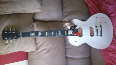

Y así va
MANOLIN
por el 01/12/2014
muy bien, supongo que ya esta corregido el espesor de la pala
va genial hermano, siga asi.

Muy contento con los resultados. 6 cuerda 1.8mm y cero trasteos. Cuerda1- 1.3mm cero ttasteos, ambas cuerdas afinadas y octavadas.he estado tocandi un rato estas 2 cuerdas y me encanta desenchufada, ufff que ganitas de probarla enchufada. :bailando:

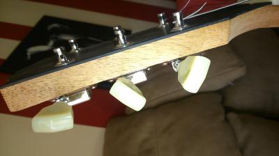

#183 corregido el espesor de la pala afinadores colocados cejuela tallada.poco a poco ya se va viendo el final.gracias compi
Jose antonio garcía matos Baneado
por el 01/12/2014
La pala rectificada

francisco javito
por el 01/12/2014
Hay lo llevas, se ve muy bien.
