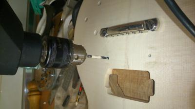

Mientras tanto, como voy a aprobechar que los agujeros para el puente son tipo abr1 osea de 4 mm le voy a poner unos postes de barilla roscada de latón de 4mm y como el puente que le voy a poner tiene agujeros de 4mm, tendré los postes pegado a la madera y con un puente con el rrecorrido para quintar tipo nashville(más ancho que el abr1) voy a taladrar los agujeros del cuerpo hasta los 2cm ya que vienen con una profundidad de 1cm y así llego hasta la caoba
Jose antonio garcía matos Baneado
por el 01/12/2014
Tal que así
