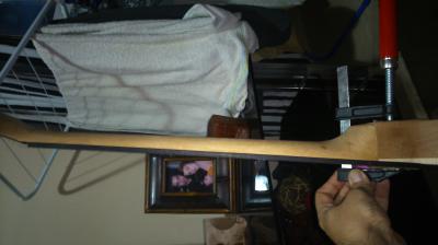

Y ya para terminar de abusar de vosotros,haber que os parece la inclinación. El mástil está recto.

Jose antonio garcía matos Baneado
por el 17/11/2014
Con lo de el mástil esta recto me refiero a que no tiene relieve
por el 17/11/2014
Así. Se aprecia mejor.
Carlos S
por el 17/11/2014
Mmmmhhhh. Ese sargento me parece poco. Una buena unión requiere MUCHA presión para hacer que la capa de cola sea lo más fina posible. Deberías haber puesto unos mártires más grandes para que la presión se reparta mejor y más sargentos o un sargento más fuerte. Espero que no te dé problemas, pero no es lo correcto
(Siento ser el aguafiestas sabelotodo. Perdón, pero lo digo con intención de ayudar)

Alberto Baneado
por el 17/11/2014
#76 Por lo que ha dicho antes, parece no está encolada, es para tomar referencias.
dr_cinicvs
por el 17/11/2014
pues las medidas las tienes que tomar tu con el puente que va a llevar, por una foto no podemos decir si el angulo esta bien o mal
por el 18/11/2014
#76 No está encolada aún, como bien te ha dicho el compañero Alberto es para tomar referencias.
por el 18/11/2014
#79 Exacto, completamente de acuerdo, Los nervios del estreno en esto de hacer (perdón) montar mi primera guitarra, si no me equivoco una vez comprobado que los agujeros del puente están en su sitio, para saber si la inclinación es correcta hay que colocar el puente y dejarlo abajo del todo y con trastes también ya colocados y una regla larga comprobar con la regla apollada en los trastes y llegando con ella al puente, la regla tiene que quedar ligeramente por encima de las silletas. Si estoy equivocado porfavor corregidme y así lo corregiré yo en su momento.
