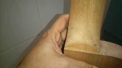

Jose antonio garcía matos escribió:
Bueno la primera en la frente, no tengo que quitar madera ya que el mástil entra solo y baila un poquito.tenía pensado dejarlo lo más ajustado posible. No se si tendré que añadir alguna chapita
Una pregunta, se sujeta sin caerse el cuerpo, al meter el mástil y sujetarlo por este?
francisco javito
por el 17/11/2014
Si es cosa de muy poco puedes probar a humedecerlo, un poco, pasándole por el encaje una esponja un poco húmeda, o poner las piezas en el baño, mientras alguien se ducha, para crear un entordo húmedo, veras que si es cosa de muy poco, después entrará mucho más ajustado.
Tambien puedes utilizar cola que sea de Puliuretano como alguna de estas:
http://www.wurth.es/pedamentos-y-colas/colas/cola-de-poliuretano-d4-600gr
http://tonewood.es/es/colas/837-titebond-poliuretano-8-oz.html
Jose antonio garcía matos Baneado
por el 17/11/2014
Se cae, tiene bastante holgura.
por el 17/11/2014
Gracias. Probaré lo de humedecerlo haber que tal
francisco javito
por el 17/11/2014
Haber si tienes suerte, te he recomendado esas colas, porque expanden aumentando de tamaño al secar, unen con mucha fuerza, pero hay que proteger muy bien las zonas de alrededor para no pringarlo todo que luego se quita muy mal, y usar mordazas por supuesto.
por el 17/11/2014
Bueno aparte de la poquita de holgura. Todo el día casi para conseguir un encastre que haga contacto en todos los puntos.

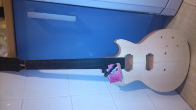

Trasera
J.C.
por el 17/11/2014
Esa tapa de arce es bastante mas fina que la de una Studio.
El cuerpo tambien parece mas fino a tenor de las fotos.
Animo, a ver que tal queda.
por el 17/11/2014
Las acabo de medir, la tapa en su parte mas ancha(pastilla del puente) 1.5cm y el cuerpo 4.3cm
J.C.
por el 17/11/2014
#69
Pues eso.
Aun asi, seguro que suena bien, sobre todo si es maciza.
Lo que pierdes por una parte lo ganas por la otra. :okis:

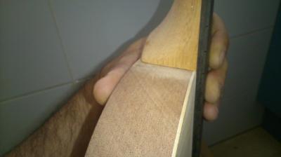

Haber creo que está perfecta la escala sino corregirme por favor.31.4 desde el centro del agujero para instalar el puente por la parte de la cuerda 1 (la fina vamos) hasta el traste 12 y la misma distancia desde el traste 12 hasta donde termina el diapasón.correcto? No está encolada aún es solo para la medida.
