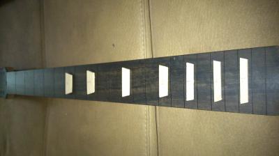

Los inlays de encina
Jose antonio garcía matos Baneado
por el 18/11/2014
Me faltan el 3 y el 5. He hecho los laterales rectos para facilitarme el trabajo ya que quiero hacer los huecos a mano. Están sacados de las medidas de los inlays de una epiphone tribute plus.
por el 18/11/2014
Tienen unos 3mm de espesor y quiero dejarlos a la mitad mas o menos.

Una par de preguntas, de que material son los inlays? y le pondras dinding de plástico al cuerpo y mástil como a una standard?
por el 18/11/2014
Los inlays son de madera de encina. Me he planteado hacerselos pero no creo que queden bien sin las herramientas apropiadas
Yo sin una Dremel con soporte para fresar no me atrevería a hacerlos, un diapasón de ébano con esa veta sin los inlays también queda bien! y el binding de plástico, se lo pondras?
por el 18/11/2014
Los inlays si se los voy a poner a mano
Lo que no me atrevo es hacerle lon bindings sin dremel
