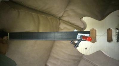

No creeis que la cuerda no va centrada en el diapasón

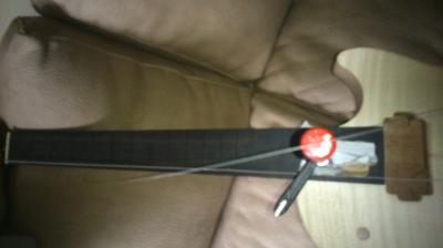

A ver si asi se aprecia mejor

Con un puente sin mellar se solucionaría el problema verdad? Y hacerle las muescas donde esté la cuerda más centrada

Es poco pero algo descentrado está el puente,creo yo.

Después de hacer todas las pruebas(creo) con el puente y cordal puesto está todo correcto excepto esa pequeña desviación del puente que espero se solucione con un puente sin mellar, para centrar ese poquito las cuerdas en el diapasón y no irme mucho de los tornillos de la pastilla para cada cuerda.

Y poniendo la primera y la sexta cuerda, para ver si está el puente descentrado, o es el mástil que es un poco más ancho de los trastes más altos?

Hola Francisco probé con la primera y sexta y si puede ser lo que tu dices que sea más ancho porque la primera también quedaba como la sexta. Tenía que comprobarlo todo antes de ponerme ya con los inlays de lleno sino no me quedaba tranquilo.
