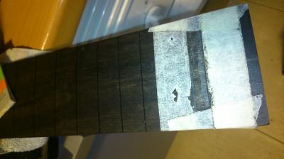

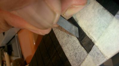

Jose antonio garcía matos Baneado
por el 20/11/2014
Traste 21
francisco javito
por el 20/11/2014
Jope que pulso ya quisiera yo!

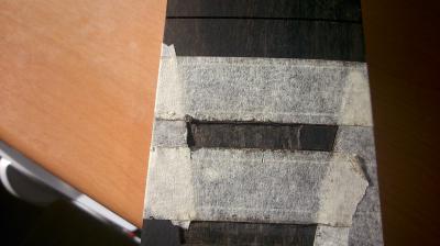

por el 20/11/2014
Jajajajaja solo paciencia y cuidadin. Seguro que me resultaría más fácil que con maquinaria.terminando el 19
MANOLIN
por el 20/11/2014
hermano que precision y tremenda pacienciaaaa
felicidades, va genial

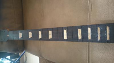

por el 20/11/2014
Gracias manolin. Una pregunta para quien pueda responderme.El epoxi se puede lijar cuando seque verdad?
por el 20/11/2014
Hasta aquí por hoy he conseguido hacer seis en todo el día.
MANOLIN
por el 20/11/2014
se ven muuy buenos, solo el penultimo, de izquierda a derecha se ve mas grande, pero va genial
respecto al epoxy si se lija cuando este seco
por el 20/11/2014
#117 gracias. Puede ser que sea más grande. Los lijare entonces cuando estén todos colocados y seco el epoxi,tengo un taco radiado de 12".

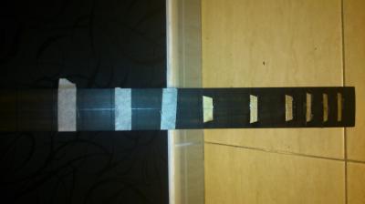

por el 24/11/2014
Bueno colocados los 3 primeros también.Hasta hoy no he podido hacer nada, ahora a esperar que seque el epoxi de los trastes 3,5,7 y a lijar y cubrir los posibles huequitos con serrin de ébano y epoxi. Mientras tanto a lijar el cuerpo. Saludos
MANOLIN
por el 24/11/2014
tiene muy buena pinta hermano
