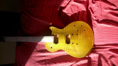

Ya está seca

Jose antonio garcía matos Baneado
por el 11/12/2014
Según el bote de tapaporos dice, secado 15min lijado 30min. Puedo lijar y dar otra mano? Está completamente seco.

lugaca
por el 11/12/2014
Yo nunca dejaría menos de una noche al menos entre capa y lijado...
por el 11/12/2014
Muchísimas gracias lugaca, me lo apunto todo para la próxima. Es la primera y bueno de trastes ajustes y todo lo demás un poquito entiendo, ya que creo que todo el que ama este instrumento y por lo tanto lo toca mejor o peor, debería saber, pero acabados ni papa. Lo dicho muchas gracias.

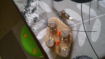

Adelantando la electrónica. 50'style
por el 11/12/2014
Así va
por el 11/12/2014
Hasta aquí por ahora
