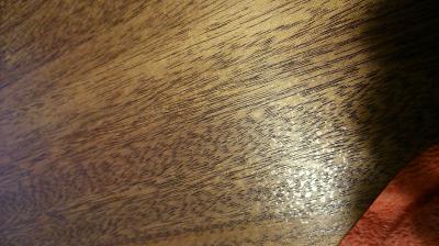

Después de lijar con 800 se aprecian una especie de olas por toda la superficie.
Jose antonio garcía matos Baneado
por el 13/12/2014
Donde está el punto de luz se ven
dr_cinicvs
por el 13/12/2014
toca seguir lijando hasta que esas motitas de brillo se queden mates
francisco javito
por el 13/12/2014
Efectivamente, tiene que quedar una superficie uniforme, aunque esté mate por el lijado, después del tapa poros siempre va lija.
por el 13/12/2014
Gracias doctor, gracias f.javito. Lijado hasta que han quedado mate y ultima de tapa poros en la trasera.
