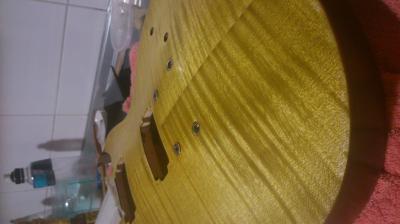

Jose antonio garcía matos Baneado
por el 14/12/2014
Yo también
por el 14/12/2014
:bailando: No se aprecia pero ya brilla bastante
francisco javito
por el 14/12/2014
Refleja la superficie? estas contento con el resultado?

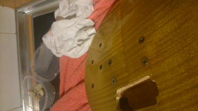

por el 14/12/2014
A ver así
por el 14/12/2014
Mucho f.javito muy contento y solo lleva 3 pasaditas
francisco javito
por el 14/12/2014
:D :D :D :ok: Jajajaja buen brillo
francisco javito
por el 14/12/2014
Pues me alegro mucho, felicidades.
