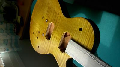

por el 11/12/2014
Primera de tapaporos

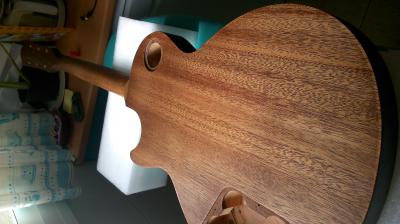

Jose antonio garcía matos Baneado
por el 11/12/2014
La tapa

El anaranjado se le ha ido casi todo, pero bueno me gusta como va. He estado esta mañana donde compré las cosas y he cambiado la laca que me dio por goma laca,
