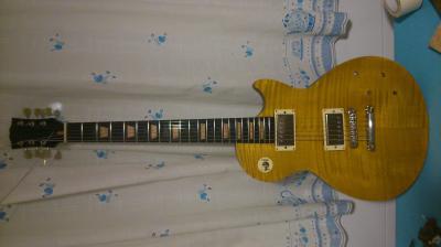

Jajajajaja pues esta medio vestidita, tenías razón, con los tacos para hacer presión a la hora de encolar he tenido que retocar trastes.Ahora te envío una fotillo, no me he podido resistir en ponerle unas cosillas

Le estoy marcando los agujeros para los marcos de las pastillas, no estan atornillados ni alineados por si os da la sensación de que están torcidos.

Se ve muy bien!. ya la has tocado, para ver que tal suena?

Jajajajaja, si y tiene mucha resonancia nunca he tenido ninguna con esta resonancia, no se si será porque no tiene el acabado todavía.podré comprobar por mi mismo si el acabado influye en la resonancia de la guitarra o no. Mucho sustain así desenchufada tiene.

Me alegro de que te valla a quedar una gran guitarra, es una buena oportunidad, para ver si influye tanto el acabado como se dice, yo la mía no la probé sin el acabado, y le apliqué gomalaca, que se supone, no interfiere en el sonido.
