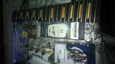

Pues si tienes imágenes podrías terminarlo. Y si no tienes imágenes también, vaya tapa chula. Yo llevo ya 1h intentando subir una foto del mástil con trastes y unas cosillas que me han llegado esta tarde de un pedido a una tienda local pero no puedo.

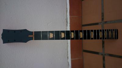

Trastes colocados
Jose antonio garcía matos Baneado
por el 29/11/2014
Mástil acabado

Hay lo llevas, sigue así.

Hola Francisco. Espero no cagarla en ningún paso y poder disfrutarla pronto. Los potes cts no entraban en los agujeros así que los he tenido que agrandar,los agujeros de la pala también son más pequeños esto ys lo sabía antes de comprar el clavijero gotoh sd90
francisco javito
por el 29/11/2014
Ya los has agrandado?
por el 29/11/2014
Los del clavijero no. Los de los potes si.
francisco javito
por el 29/11/2014
Ok pues entonces haz una cosa, sujeta un trozo de madera con mordazas en la pala, por la parte de atrás, para hacer los agujeros, con la broca, para que así al salir por el otro lado no se astille, no se si me explico.
