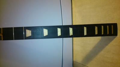

Bueno entrastando aunque tengo que ir profundizando los huecos de los trastes,ya que pegan abajo del hueco y sobresalen un poquitin del diapasón, no se si me explico. El mejunje de epoxi y ebano ha quedado bastante biwn después del lijado. A seguir con los trastes.

está quedan muy bien camarada

Mas tarde subiré alguna foto del mástil ahora no estoy en casa, ya está entrastado a falta de limar los cantos nivelar recoronar lijar y pulir los trastes. Gracias compi ;)

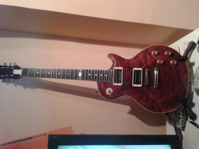

Esta es mi Les Paul

Muy guapa feancisco . Es la que tu construiste? Muy muy chula si señor

Aunque no venga mucho a cuenta te mando la foto de mi guitar terminada, esta lleva tapa de arce quilted o acolchado y está terminada a gomalaca.

Gracias, yo no tuve tanta paciencia, y solo le hice un inlay rectangular, los demás a lo fácil :wink:
