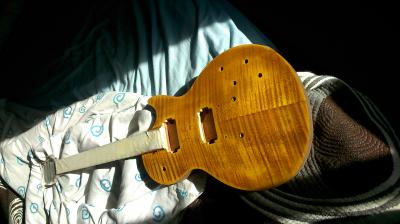

Una les paul Studio
Jose antonio garcía matos Baneado
por el 04/12/2014
Ahora
MANOLIN
por el 04/12/2014
muy bonita hermano, aunque hay partes donde el oscuro se pierde, a mi gusto eso le da mas sabor!!

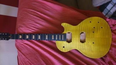

por el 04/12/2014
Es que estaba secándose por eso se veía. Así
por el 04/12/2014
Espero que coja el tono de ka foto anterior cuando le de tapa poros.

francisco javito
por el 04/12/2014
Bueno cuando le des el tapa poros recuperará intensidad en el color, más o menos como cuando estaba húmeda del tinte y cuando lijes el tapa poros la superficie, quedará un poco blanquecina, pero es lo normal, después al dar el acabado, debería quedar como cuando diste por finalizado el entintado, pero mucho más brillante.
por el 04/12/2014
#270 pues manos a la obra
por el 04/12/2014
Gracias f.javito por la explicación, eso espero que coja el color cómo cuando estaba húmeda
