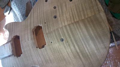

Jose antonio garcía matos Baneado
por el 04/12/2014
El marrón oscuro a la tapa para resalrar el flameado

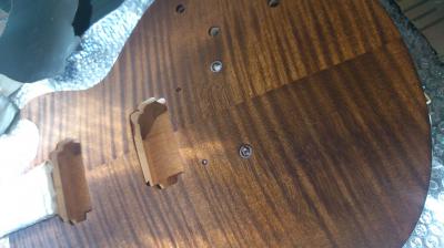

por el 04/12/2014
Bueno una vez secado y lijado el marrón oscuro, me dipongo a darle color.

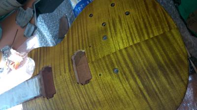

por el 04/12/2014
Así va quedando
