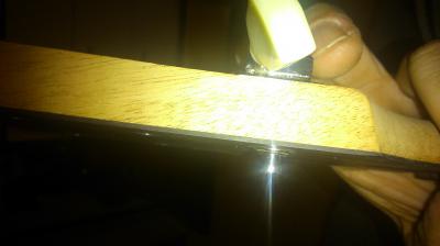

Ayuda por favor, nunca he cambiado afinadores y esto no me parece normal.

Jose antonio garcía matos Baneado
por el 29/11/2014
Sobresale muy poco justo el agujero para meter la cuerda. Como si la pala fuese más ancha o el clavijero no lo bastante largo,espero haberme explicado
dr_cinicvs
por el 29/11/2014
cuanto mide de grosor la pala? lo optimo está entre 14 y 16 mm
por el 29/11/2014
17mm contando la chapa de ébano. Gracias doctor, creo que es una cagada en toda regla por no haberlo medido antes,pensé que valdría y no lo medí.
por el 30/11/2014
Pues a lijar 2mm toda la parte trasera de la pala,creo que bastará con eso. Pero mañana :supersticioso:
francisco javito
por el 30/11/2014
Claro, es muy grueso, de hecho en el plano que te mandé, dice que en el grosor de la pala es 14,29
por el 30/11/2014
Exacto, pues nada mañana toca lija, no lo tenía previsto y me Asusté un poco pero si se soluciona lijando pues a lijar se ha dicho
