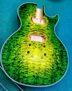

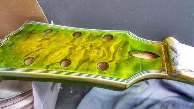

Ahora toca dar el amarillo. La idea es hacer un degradado empezando por el exterior y poco a poco ir fundiendo hacia el interior. Empiezo aplicando el color amarillo desde el centro del cuerpo de la guitarra y teniendo en cuenta que sea bastante intenso el color para ello aplico varias pasadas insistiendo en el mismo sitio.
Poco a poco vamos mezclando el color con el verde hasta conseguir que ambos colores se fundan en uno solo y consiguiendo un degradado muy suave. En la parte de la pala hacemos lo mismo desde el interior y en la parte trasera del mástil exactamente igual.
Os dejo unas fotos de la pala, mástil y cuerpo después de aplicar el color amarillo y fundirlo con el verde. Tenemos que dejar secar muy bien el tinte, en mi caso lo suelo dejar un día completo para luego lijar y aplicar de nuevo al menos un par de veces más.

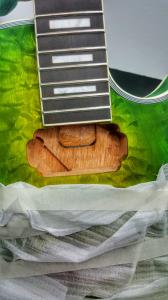

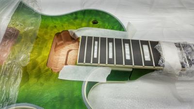

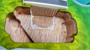

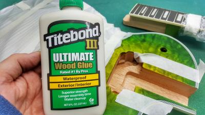

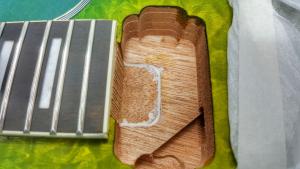

Vamos con el pegado del mástil al cuerpo. Como adhesivo tenia muy claro usar Titebond III de todos los que he usado creo que es el más fuerte.
Después de proteger con cinta de carrocero los laterales para luego en caso de que el pegamento sobresalga un poco poder retirarlo sin problemas procedí a aplicar una capa de Titebond en ambos lados mástil y cuerpo, extendiéndola bien con un pincel grande para llegar a todos los huecos.

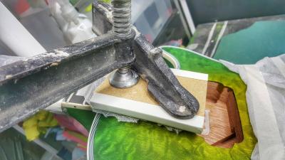

Una vez hecho esto solo queda colocar el mástil en su sitio y ajustar, este pegamento nos tiene un margen de trabajo de unos 15 minutos antes de que casi sea imposible poder mover la pieza, solo queda poner dos sargentos con unos trozos de madera y un poco de esponja para no dañar los trastes y haciendo presión sin llegar a pasarnos.
Ahora toca quitar la cinta de carrocero con el pegamento que seguro habrá rebosado. De esta manera dicho pegamento al estar la cinta no llegará a tocar la pintura quedando la junta entre el cuerpo y mástil perfectamente sin pegamento sobrante.
Os dejo unas fotillos de este paso...... ahora a dejar secar un par de días.

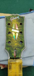

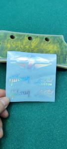

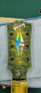

Hola de nuevo, pues en esta ocasión toca pegar las pegatinas en la pala. Para este semana quiero dejar terminado todo el lacado.

te esta quedando muy bonita, por lo que veo no tapaste el binding y no se tiñó
Alfonso
por el 03/01/2023
Para el binding lo que hice después de pintar fue repasar todo con una cuchilla.
