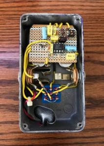

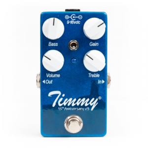

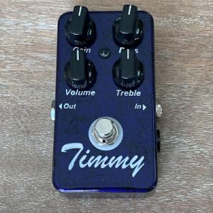

No se como colocar imágenes como me gustaría así que las iré dejando a lo largo del hilo:
1. El Timmy V1, vean que tiene el porta LED y el switch está más o menos centrado
2. Vean la tripas del Timmy V1, ese tipo de PCB emplearemos

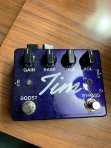

3. Timmy V2, vean que el switch desciende casi al extremo inferior y no tiene porta LED, además cambian las posiciones de las perillas, se observa un switch, un switch SPDT tipo on-off-on, en teoría haría lo mismo que el switch DIP-2 pero de manera externa, recordemos que el V2 usa 5 diodos, pero hay una variante del V1 con switch externo que usa 7 diodos
4. Timmy V3, más complicado lleva un switch externo DPDT pero también un switch interno DIP-1
5. El Tim original
Todos utilizan perillas (knobs) del tipo Davis, negras y blancas para el V3, por si las quieren considerar en "materiales".

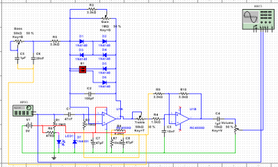

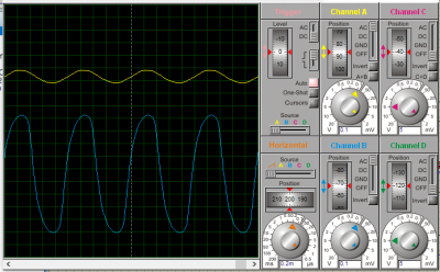

DISEÑO:

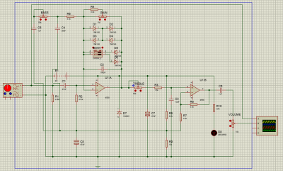

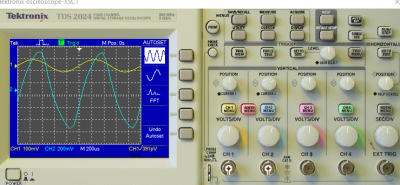

Adjuntaré unas imágenes donde he hecho el diseño en simuladores, con el fin de verificar si el circuito funcionaría, y ver por medio del osciloscopio como respondería.
En la primera imagen vemos la simulación en Proteus, la hice lo más organizada que pude para que observen el sentido que sigue, la segunda imagen es la respuesta en el osciloscopio.
En la tercera imagen es el mismo circuito (con menos orden) en multisim y he puesto código de colores, lo azul será lo que lleva señal, rojo 9V, verde tierra (ground), rosa será el voltaje para el LED y amarillo es la salida del divisor de voltaje, 4.5V, también llamado Vb, tierra virtual o ¿por qué no? voltaje amarillo :D, cuarta imagen es la respuesta en el osciloscopio.
Observamos que las respuestas del circuito en al imagen 3 y 4 son iguales, solo que tienen proporciones distintas.
El diseño lo he hecho en base a distintas recopilaciones, es un circuito que se puede encontrar en internet con relativa facilidad, sobre todo la V1

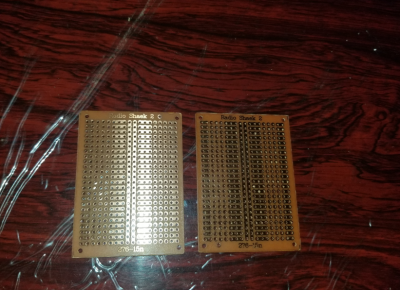

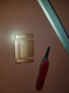

Bueno, basta de blabla, mucha teoría, vamos a la práctica, lo primero es preparar la PCB, yo compré estas en Amazon, y me parece que en AliExpress también las venden, me costó unos 12 dólares por 15 placas. (Imagen 1)
La verdad es que probablemente caben en la caja 1590B, pero para conservar la estética del Timmy original y optimizar espacios, las corté de la siguiente manera.
Utiliza una regla como guía y con un cutter (en mi caso usé una navaja Victorinox) di unas pasadas, por ambos lados, después la partí con facilidad cual vil galleta (Imagen 2)
En la Imagen 3 vemos los cortes que hice.
En esencia es igual que la que usaba Paul para los primeros Timmy, tiene dos pistas unidas, luego tres que nos son unidas, luego tres son unidas, luego una unida horizontal, otra unida horizontal y el patrón se repite.
Corté hasta el orificio 3 en las orillas para hacer los cortes verticales, y para el corte horizontal conté dos debajo de las 3 unidas.
En total nos queda 18X14 orificios
Cortar las esquinas no es necesario, pero se puede hacer con fin estético.

Foto 3

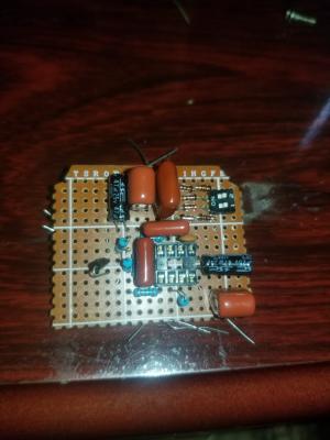

rockero02
por el 24/06/2022

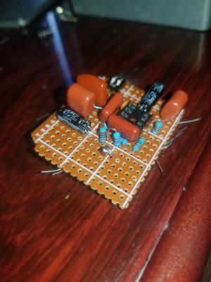

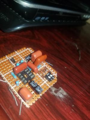

Creo que esto está siendo un poco aburrido, así que, ahora sí, a lo que vinimos, la electrónica.
Dejaré fotos adjuntas para que observen, y mencionaré algunos percances que se pudieron presentar.
Aquí está el circuito presentado, he recortado las esquinas para conservar la estética original, pero como ya mencioné, no es necesario.
Otro detalle, aquí aplica el "Mide dos veces, corta una", es decir, corta las patas y excedentes una vez que veas que todo cuadra, ya que yo cometí el error de ir acomodando pieza por pieza e ir recortando patas, ERROR, ya que al intentar reposicionar, las patas eran cortas y me costaba trabajo.
El socket del IC no es importante, pero nos evitará que podamos quemarlo, además que puedes experimentar con otros integrados, o lo más lógico, en caso de no encontrar un JRC 4559 DD, sustituirlo provisionalmente hasta que encontremos uno.
Guarda una estética muy parecida con el original con algunas diferencias, el mío las resistencias son azules (metal film) en el original son cafés (carbon film), en el mío los capacitores son rojizos (película de poliester metalizado), en el original son amarillos (son del mismo material, pero con un encapsulado más compacto), los capacitores electrolíticos en el mío son negros, en el original azules.
Mi obsesión me llevó a utilizar exactamente los mismos puntos que en el original, sin embargo, los capacitores que empleé son algo más grandes por lo que lo complicó. Si son tan obsesivos como yo, recomiendo que hagan dobleces en los capacitores.
Por último, una vez que suelden, dejen cierta separación entre los capacitores, es decir, traten que los laterales o el encapsulado en sí no toqué nada, ni la placa, ni resistencias, ni que se toquen entre sí, ya que estos funcionan como antena, y si tocan algo, pueden producir ruidos parásitos, nada drástico, pero recuerden que el "bajo ruido" es una cadena de factores que hemos seguido.

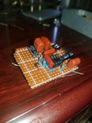

rockero02
por el 24/06/2022
Y aquí está todo soldado, y acomodado, tomando lo que mencioné anteriormente, que los capacitores no rocen con nada.
Ahora me llegó el lote de op amps, y vaya, no son originales, pero por el precio no me quejo.
La sección de soldadura la mostraré más adelante ya que me faltan hacer un par de puentes, solo soldé los componentes para que estuvieran fijos y firmes
Los pots y demás se soldarán al momento del montado.
