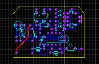

Muy buenas a todos.

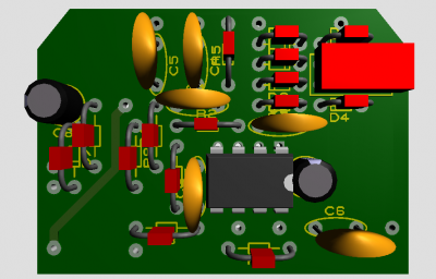

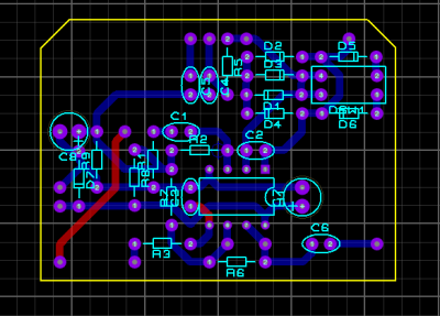

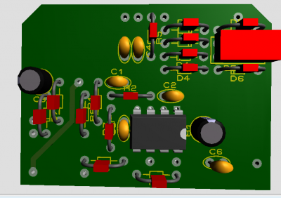

Después de varias revisiones, creo que por fin he terminado el borrador del diseño de una PCB mediante el uso del software Proteus.
De momento me niego a compartir el archivo (a excepción que alguien me lo pida) porque en realidad no sé como funcionará.
Las medidas por default de proteus me parecían un poco exageradas, por lo que tuve que customizar varias, como de las resistencias y los diodos, incluso aún no me terminan de convencer las medidas de los capacitores.
Sin embargo, aquí dejo el avance.
¿Qué tal?
¿Alguien que le dé el visto bueno o debería modificar algo?
Debo aclarar que es la primera PCB que diseño.
Los componentes en rojos se debe a dicha customización, para el DIP switch tuve que hacer el diseño por completo porque proteus no tiene pistas para este, me basé en una datasheet para hacer el modelo.

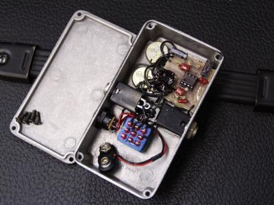

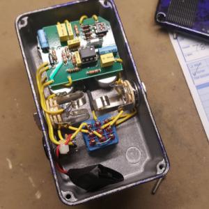

Al final pongo foto de un Timmy V1 con PCB. Creo que la PCB me ha quedado muy fiel a la original.
Me muero por mandar a hacer algunas a JLCPCB a ver como salen :D

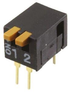

Hoy hablaré del curioso DIP switch
El DIP switch es de la marca Omron, por lo que leí se trata de una marca de excelentísima calidad, lo peculiar que tiene este switch es que los botones del switch son color naranja
Uno pensaría que al ser un DIP switch no tiene mayor misterio, pero la verdad es que hay de diferentes tipos
Están estos que se ven muy cómodos:
index.php?controller=forum&action=view_attachment&attachment_id=181895
Estos, que aunque parecen los que lleva el Timmy original, los botones están como hundidos, y para poderlos accionar lo más adecuado sería utilizar alguna herramienta como un pequeño destornillador o algo similar
index.php?controller=forum&action=view_attachment&attachment_id=181898
Por último, estos que son los que lleva el original, fácil de accionarlos ya que como los botones sobresalen un poco, podemos accionarlos con las uñas
index.php?controller=forum&action=view_attachment&attachment_id=181897
Por ebay me encontré con un vendedor alemán que vende estos switches de omron, me he comprado un lote de 5, piezas, pero ni idea de cuando lleguen, si es que no me habrán estafado o algo similar (lo digo en broma, ya que muchos compañeros se toman el tema de las estafas muy en serio) no fueron baratos, pero quería comprobar si es cierto que su calidad es excelente, a ver si cuelgo una foto cuando me lleguen
Los que yo he usado por un tiempo son mu similares a estos últimos, pero de una calidad algo inferior y con al diferencia de que los botones son de color blanco.
Una alternativa interesante podrían ser los CTS (si, la misma marca de los pots) ya que manejan igual una muy buena calidad

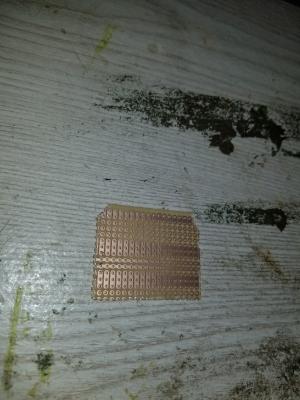

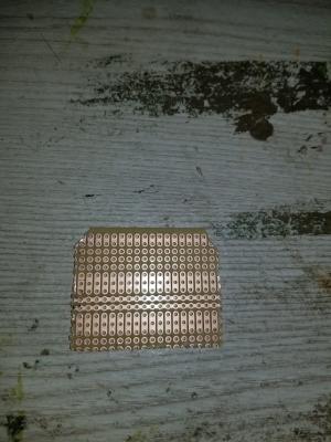

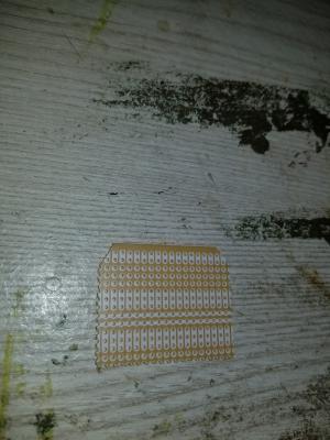

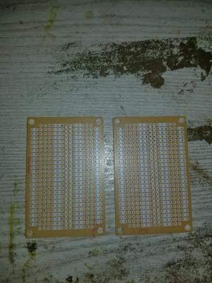

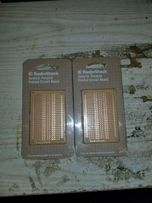

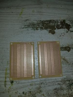

Otra cosa de la que me gustaría hablar sería de la PCB (este curioso tipo de prototyping board).
Estoy casi seguro, que el original lleva una placa modelo 276-150 comercializada por Radio Shack, aunque hace unos ayeres que no las vende más, de hecho, buscando en el sitio web de Radio Shack, las opciones de componentes electrónicos que venden son mínimas.
Parece ser que igual hubo algunas versiones, que lo único que cambia es en la forma de los pads, no en el patrón.

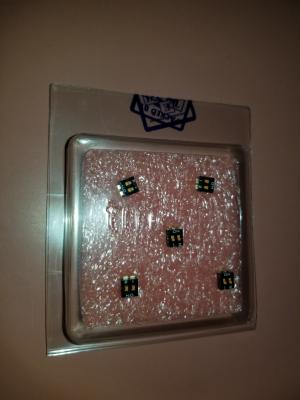

Por ebay me encontré un lote algo caro que me había arrepentido de haber comprado, hasta que me llegó el paquete...
Debo admitir que el paquete (presentación) está muy chulo, nada que ver con la bolsa para sandwiches que me ha llegado con otras PCBs.
index.php?controller=forum&action=view_attachment&attachment_id=181899
No fueron baratas, hablamos de que pagué algo como 12 dólares por cada una (contando el envío), más del doble que lo que costaban en su día...

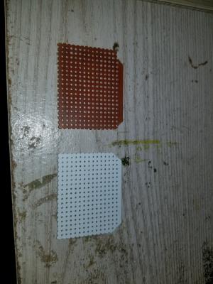

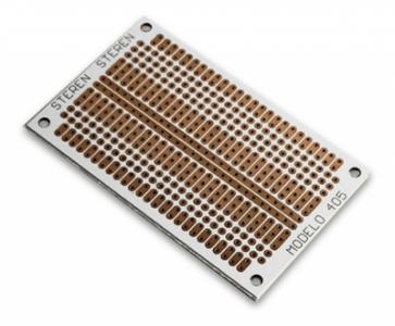

Aún así, encontré otra alternativa muy económica. Para los que viven en México (o algunas partes de latino américa) la tienda Steren vende una placa prácticamente igual, la única diferencia es que esta es de baquelita (mientras que las otras son de fibra de vidrio), por ende estas de Steren son de color blanco y las otras son... entre cafés, amarillas, no sabría como definir el color.
Algo que debo de mencionar, la placas más frágiles (hablando mecánicamente) fueron estas de radio shack, pero son las que mejor resistencia al calor tienen. En segundo las que usé, unas que tratan de imitar las de radio shack, ya que en la placa dice algo como "radio shaeck", y por último las que fueron difíciles de roer fueron las de steren, pero creo que se debe a que estas son bastante gruesas. Y con frágiles me refiero a la hora de cortarlas, las radio shack si no se tiene cuidado se puede quebrar aunque no se le haya pasado navaja. Y lo del calor, me pasó con las genéricas que si no se tiene cuidado con el cautín, o incluso, si te has equivocado y tienes que desoldar, despídete del pad, porque si o sí este se va desprender cuando se accione el chupa suelda.
Radio Shack 276-150
index.php?controller=forum&action=view_attachment&attachment_id=181900
index.php?controller=forum&action=view_attachment&attachment_id=181901
Steren Modelo 405
index.php?controller=forum&action=view_attachment&attachment_id=181902
Comparación de una genérica con la steren
index.php?controller=forum&action=view_attachment&attachment_id=181903
index.php?controller=forum&action=view_attachment&attachment_id=181904

Otra cosa, el diodo de protección siempre me pareció anormalmente grueso para tratarse de un 1N4001, por lo que creo que se trata de un 1N4007.
Aunque funcionalmente da igual cual se use (para este caso).
Otros tips a considerar...

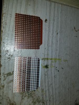

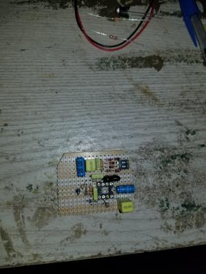

Estuve probando distintos productos para soldar, que si el fluex, que si limpiadores, que si el alcohol, me di cuenta que obtuve los mejores resultados utilizando NADA de eso, solo tener las pistas de cobres bien bien limpias, y usar pasta para soldar cuando el cautín se vaya ensuciando, ojo que hablo desde mi experiencia que no es mucha.
En cuanto al orden de los componentes, recomiendo primero soldar zócalo, luego los jumpers (que son solo dos), de ahí los capacitores, diodos, etc y al final las resistencias, en ese orden más o menos fue como más cómodo se me hizo ir soldando.
Por último, en el empaque de las placas de Radio Shack, menciona que se recomienda utilizar cable de calibre 22 AWG, por lo que concluyo/deduzco que este es el calibre que se usó para el Timmy.
Placa cortada
index.php?controller=forum&action=view_attachment&attachment_id=181905
index.php?controller=forum&action=view_attachment&attachment_id=181906
index.php?controller=forum&action=view_attachment&attachment_id=181907

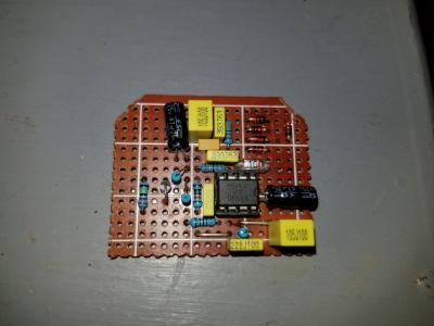

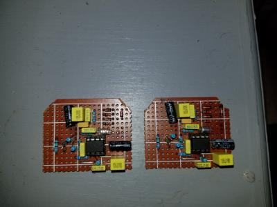

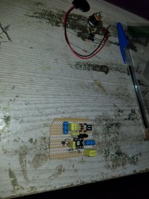

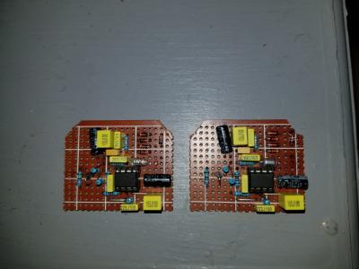

Y pues nada, el segundo intento quedó pendiente, y salté directo a un tercer intento, esta vez ya no solo tratando de que funcione, sino tratando de que se vea lo más parecido al original, rayando en lo obsesivo jeje.
Por si se lo preguntaban, sí, tengo un ligero TOC jeje.
Pues nada, aquí les dejo los resultados de este último intento, la verdad me ha encantado como quedó, me muero por oír como suena, pero me esperaré un rato a comprarle componentes de la calidad que se merece (pots alpha, jacks switchcraft, etc) ya que me tiré algunos meses buscando aquí y allá tanto información de los componentes, así como de donde encontrarlos.
index.php?controller=forum&action=view_attachment&attachment_id=181908
index.php?controller=forum&action=view_attachment&attachment_id=181909

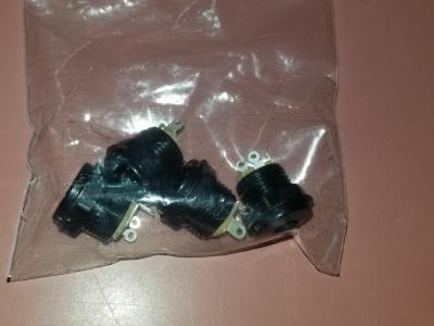

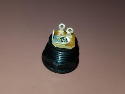

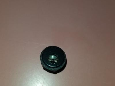

Otra cosa de la que quiero hablar es del DC Jack
Por fin encontré un sitio donde comprar estos increíbles Jacks "Lumberg", aunque curiosamente he encontrado que les llaman "Kubicon", no sé si se trata de los mismos Jacks o ligeramente diferentes.
Son un poco más grandes/robustos que los Jacks genéricos (externamente) ya que internamente tienen las medidas de los Jacks estándar (2.1 mm).
El plástico se siente de gran calidad, brillante y liso, y la rosca calza perfectamente, me parece sumamente satisfactorio como sube y baja de tope a tope con un pequeño giro.
Aquí unas fotos:
index.php?controller=forum&action=view_attachment&attachment_id=185253
index.php?controller=forum&action=view_attachment&attachment_id=185254
index.php?controller=forum&action=view_attachment&attachment_id=185255
Como no podía ser de otra manera para unos componentes de está calidad, la "PCB" o no se de que otra manera llamar a esa parte que sostiene los pines, es de baquelita y los pines o terminales son más robustos que los Jacks genéricos.
En conclusión son unos Jacks geniales que cuestan poco más que un jack genérico y no me sorprende por que tantos pedales boutique los usan o usaron como Fulltone, JHS, Paul C. Audio y Hermida en el Zendrive.

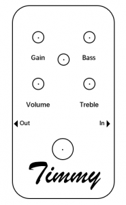

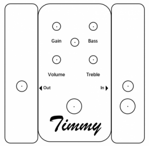

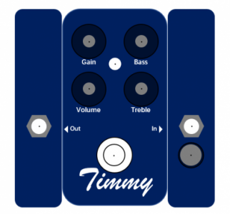

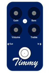

También quiero compartir que me puse diseñar en Word (quizá no es le mejor software para diseñar, pero me parece muy cómodo e intuitivo) unas plantillas, originalmente pensé en estas plantillas para hacer algún molde para serigrafía, pero puede que se puedan usar para otra cosa, como alguna calcamonía o similar, de momento no estoy muy familiarizado por como es que se hacen los diseños gráficos en los pedales.
Para el diseño me basé en el recinto NSC que mencioné anteriormente, aunque no he comprobado si todo calza bien.

Por último, he re-diseñado la PCB en la que estuve trabajando, esta vez haciendo las cosas más a medida (es decir, medí los componentes y realicé las modificaciones pertinentes) obteniendo esto:
index.php?controller=forum&action=view_attachment&attachment_id=185260
index.php?controller=forum&action=view_attachment&attachment_id=185262
Ahora me siento más motivado a hacer un pedido a China para comprobar que funcionan completamente. Si alguien está interesado en el formato Gerber, o la simulación en proteus para probar la PCB, puede enviarme un mensaje.
Quizá lo único que modificaría a futuro, sería mover un poco hacia la derecha el capacitor electrolítico que está junto al amplificador operacional, ya que con el zócalo, puede que quede un poco a presión y otra cosa que tal vez cambiaría sería el tamaño de los pads (donde irán soldados los cables) ya que me da la sensación de que tienen un diámetro muy grande.
