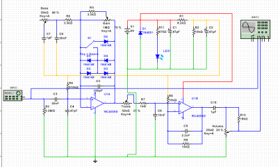

Como nunca puede faltar...
Aquí adjunto el esquema

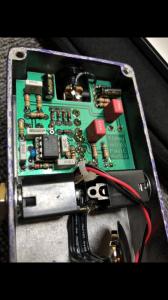

rockero02
por el 28/11/2023

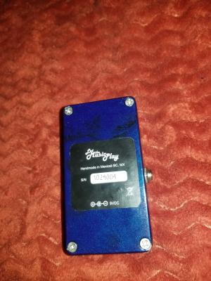

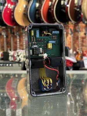

Aquí una versión muy temprana del Timmy V2.
index.php?controller=forum&action=view_attachment&attachment_id=188906
Está hecho hasta con el mimo recinto NSC y el cable amarillo que el V1, las únicas diferencias que se pueden notar son:
-5 Diodos en lugar de 6
-Switch DPDT en lugar del DIP Switch
-1 de los dos capacitores de 1 uF pasó de ser filmbox a electrolítico, esto sospecho más que nada por un tema de escasez, también he batallado un poco encontrando capacitores filmbox de 1 uF, pero más con los de 39 nF
-1 Capacitor de 4.7 nF
-DC Jack se movió del lateral a la parte superior
-La resistencia del LED se integra en la PCB
Desconozco si para este punto el potenciómetro de volumen ya había cambiado de 10k a 25k o si el potenciómetro de Treble ya era del tipo lineal

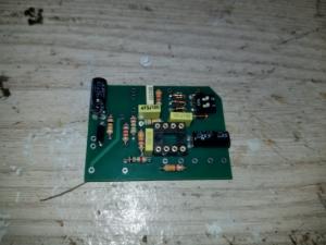

rockero02
por el 28/11/2023

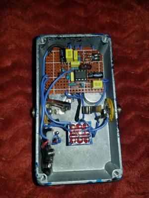

Aquí una versión más intermedia.
index.php?controller=forum&action=view_attachment&attachment_id=188907
Vemos que el recinto ya es diferente, más tipo 1590B, el Switch 3PDT también es distinto, ese color verde nos suele indicar un switch de gran calidad y muy suave, nunca he probado uno, pero lo he visto en muchos sitios como "Gorva" switch.
Aquí ya vemos:
-Capacitor de 39 nF en Lugar de 47 nF
-Aunque no está montado, en la PCB ya tiene los pines para el capacitor de 47 pF
-Los dos capacitores de 1 uF vuelven a ser filmbox ambos
-La resistencia de 1.5k ahora es de 1k
-El capacitor de 4.7 nF ahora es de 2.2 nF
-Las dos resistencias que antes eran de 3.3k ahora son de 10k
Aún no hay manera de saber si en esta versión ya está presente el potenciómetro de 25k o del tipo lineal para el Treble.

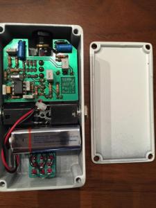

En esta otra variante...
index.php?controller=forum&action=view_attachment&attachment_id=188908
A diferencia de la anterior:
-Si está el capacitor de 47 pF (Esa pequeña caja color amarillo/mostaza)
-Está integrada la resistencia de 18k en la PCB, por lo que podemos ver que en esta versión ya estaba empleado el potenciómetro de 25k para el volumen.

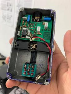

Esto es lo que encontré de las últimas versiones del Timmy V2 antes de la salida del V3.
index.php?controller=forum&action=view_attachment&attachment_id=188909
-Capacitor de 100 pF cambia de poliestireno a filmbox
-Capacitor de 10 nF cambia a 18 nF
-Las dos resistencias que originalmente eran de 3.3k y pasaron a ser de 10k ahora son de 4.7k, como ya lo dije, mientras este par de resistencias sean del mismo valor, no habrá un cambio considerable

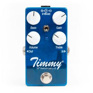

Bueno, quizá sea un poco precipitado, pero aprovechando mis vacaciones aquí les traigo el:
Timmy V3
El Timmy V3 sigue las misma línea que los otros Timmy con algunas modificaciones, siendo un punto medio entre un Timmy y un Tim, prescindiendo del FX Loop característico del Tim y prescindiendo del pote de "Tone" y "Boost" que también incluye el Tim.
El Timmy V3 solo cuenta con dos configuraciones de clipping, simétrico y asimétrico, pudiendo variar mediante un DIP switch interno de 1 solo polo. Así mismo, cuenta con un modo "High Gain", similar a la etapa de boost del Tim.
Esta fue la última versión del Timmy que estuvo disponible en el mercado, y parece ser que era una edición limitada, ya que en el recinto se podía leer algo como "15 aniversario".
Vista del Timmy V3:
index.php?controller=forum&action=view_attachment&attachment_id=195341
No tuvo muchas variantes, puede encontrar solo 2 o 3, que, de nuevo, considero a que se debe a un "out of stock" de algunos componentes.

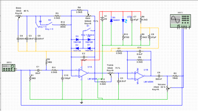

rockero02
por el 29/07/2024
Como es de sospechar, sí, estoy haciendo un par Timmys V3, sin embargo, antes de terminar este proyecto, tengo un par de Timmys V2 pendientes de terminar, ya que las placas están listas, solo me falta pintar las cajas y armar todo dentro, pero hasta entonces...
Quiero comentar que analizando el esquemático, me parece muy interesante, podría decir que es la mejor versión de todas porque rescata elementos del Tim y después de haber clonado un Tim V1, estoy muy impresionado con los tonos que puedes sacar de este.
Les dejo una foto del esquema:
index.php?controller=forum&action=view_attachment&attachment_id=195342
Debo mencionar, que podemos experimentar con el clipping, es decir, las versiones anteriores del Timmy, tenían un puente curioso en los diodos que solo había visto en este pedal en particular y que Paul afirmaba que tenía efecto en el sonido, deduzco que aportaba una ligerísima compresión. Ese mismo puente, permitía que mediante un switch, cambiaramos el clipping de 2 diodos + 2 diodos a simplemente 1 + 1, un sonido un poco más abierto y con menos volumen, pero un sonido interesante. El Timmy V3 elimina ese puente lo que permite cambiar el clipping de simétrico a asimétrico, es decir, 2 diodos + 2 diodos a 1 diodo + 2 diodos. Así que, al final sería elección de cada quien si poner o no el puente lo que determinaría las dos opciones de clipping, digamos comprimido + abierto o simétrico + asimétrico.

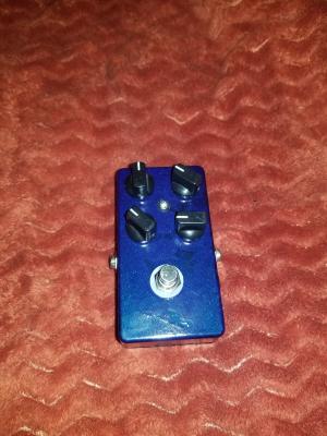

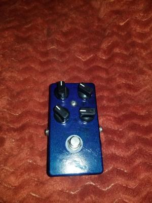

rockero02
por el 12/11/2024

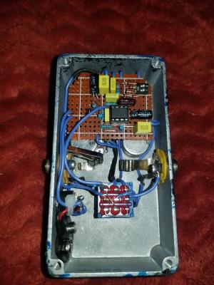

Hola a todos :D
Bueno, aquí traigo un Timmy V1 que terminé hace unos días :D. Lo hice con las mismas especificaciones que los Tims que hice hace tiempo. Resistencias de película metálica, condensadores tipo "film box", condensador de mica de plata para el condensador de 100 pF, mejores potenciómetros y poco más. Me encanta como suenan los pedales Timmy :D. El integrado aunque no se alcanza apreciar es un JRC 4559 D del tipo "genérico", vaya, una imitación china.
Fotos del pedal terminado:
index.php?controller=forum&action=view_attachment&attachment_id=198107
index.php?controller=forum&action=view_attachment&attachment_id=198108
index.php?controller=forum&action=view_attachment&attachment_id=198109
Fotos de las tripas:
index.php?controller=forum&action=view_attachment&attachment_id=198105
index.php?controller=forum&action=view_attachment&attachment_id=198106
