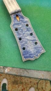

Comenzamos: Lo primero que hice fue lijar todo el cuerpo, la pala y el mástil por la parte trasera. Para todo el lijado del cuerpo y de la pala utilice una lijadora roto-orbital es más rápido y simplifica el trabajo para el resto de la guitarra; mástil, laterales de la pala y zonas diversas lo hice a mano. Estas son las medidas de lija usadas de mayor a menor grano 420 - 600 - 800 - 1000 - 1200 - 1500 - 2000 y 3000.

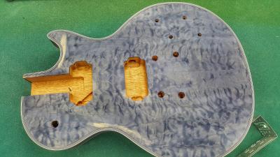

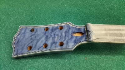

Una vez bien lijada y revisada pasé al tema de la pintura, este punto si que lo tenía muy claro quería hacer un degradado verde/amarillo, siempre me a gustado esa combinación verde en los laterales y fundido hacía el centro en amarillo. La pintura usada es tinte de madera al agua, como quería sacar un contraste muy fuerte entra ambos colores y sobre todo resaltar mucho la beta de la madera empecé con un color oscuro en este caso hice una mezcla de azul oscuro + negro y a la vez la resultante mezclada con agua en una proporción de 70/30. Teniendo la mezcla lista solo toca aplicar por todos lados en finas pasadas y sin encharcar la madera ya que la idea es que filtre poco a poco, ahora toca dejar secar muy bien para el siguiente paso. Os dejo unas fotos donde se puede ver el proceso.

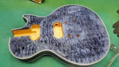

Seguimos. Tras dejar secar bien muy bien la pintura entre capa y capa este es el aspecto después de unas cuantas manos, he lijado toda la superficie al completo y eliminado el polvillo que se genera al lijar.
Ya la tengo lista para empezar con el color que tendrá una vez terminada un degradado en verde-amarillo.

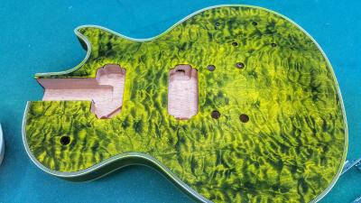

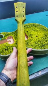

Venga seguimos. Una vez terminado el primer paso de la pintura en color azul/negro para sacar mejor la beta de la madera y todo bien lijado paso a lo que será el color final, un degradado en verde-amarillo.

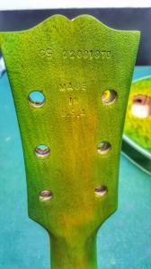

Llegados a este paso aproveche para grabar en la parte posterior de la pala una numeración y el famoso MADE IN USA, porque lo hice? pues porque me apetecía jejeje
Realice una mezcla de verde rebajado con un poco de agua ( 80/20). Para su aplicación me hice una especie de pelota de tenis con un puñado de trapos sacados de una sabana vieja. Vamos aplicando el color verde por todo el cuerpo delantero y trasero de la guitarra la pala y el mástil. Es mejor dar varias pasadas a intervalos de tiempo de esta manera el color se filtrará mucho mejor en la madera que si intentamos encharcar la zona. Yo lo que hice fue empezar por el cuerpo después la pala y termine por el mástil y volví a comenzar de nuevo el mismo proceso repetido entre 3 ó 4 veces.
Este es el aspecto una vez finalizado la primera aplicación del color verde, ahora toca dejar secar un par de días lijar de nuevo y volver a aplicar más color.

Detalle de como queda la pala por la parte trasera con en número de serie y el " Made in USA " realizados con un puntero alfa-numérico.
