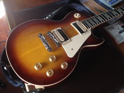

SOLUCIONADO:
1. El problema era que la pastilla del mástil estaba demasiado alta. Al bajar un poco el puente y pulsar el traste 12 parece que la cuerda bajaba lo suficiente como para rozar un poco la pastilla al vibrar, casi imperceptible visualmente pero lo suficiente como para alterar la entonación. He bajado un poco la pastilla y ya no hay problema.
2. LA GUITARRA SUENA DE ESCÁNDALO. Así que me respondo a mí mismo la pregunta. Quien tenga pasta que no se lo piense porque son UN REGALO, si tuviera más dinero compraría un par de modelos más a ese precio. Después de quintar y afinar la he conectado a un sencillo THR10 que tengo en casa y suena que tira de espaldas! No quiero ni pensar como suena con un ampli en condiciones.

#57 El fallo puede venir de otro lado como de la altura de las cuerdas,curvatura del mástil,stoptail... el calibre de cuerdas tiene que ser también el adecuado a la afinación pero eso lo tendrás bien si esta tal cual vino.Vamos que necesita un buen ajuste.
Yo he visto selletas casi a tope en guitarras que tengo comprado y tras un buen ajuste siempre quedan con mas margen de maniobra.

La guitarra viene perfecta y tiene una pinta estupenda. Efectivamente no trae cámaras ya que pesa bastante, si que tendrá los 9 agujeros pero como digo pesa lo suyo. El acabado es el de esperar, perfecto! Tacto y acción muy suaves, sonido bastante aceptable a falta de los ajustes, muy buena primera impresión! :okis:
Lo primero es ajustarla ya que trae las cuerdas altitas y las pastillas mas aún, casi rozando con las cuerdas. Después del ajuste le he metido enganches de seguridad en la correa y lo próximo es encargar un arnés RS Guitarworks y condensadores potentes a EEUU y cambiarle toda la electrónica al completo ya que esta que trae de plaquitas y conectores no soldados no me gusta. También le voy a cambiar las pastillas por una 490/98. De estética poca cosa, quitarle el golpeador y ponerle botones de sombrero en ámbar, bueno dejarla a mi gusto.
Muy contento con la compra, la recomiendo!
