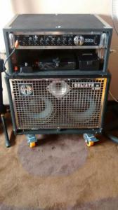

Vereis, llevo un tiempo pensando en pillarme este cabezal, me encanta, pero tengo una duda. Tengo un flight case de 4 unidades y 2 son para mi cabezal swr 350x para bajo y tengo espacio para ponerle otro rack, pensé en meterle el irt studio pero me he dado cuenta de que no tiene agujeros para enracar. Sabeis de alguna posiblidad o alguna solución? Un saludo!
