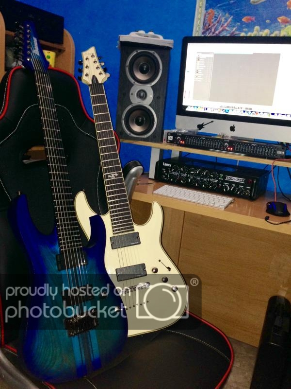

Por cierto, yo mi laney lo tengo metido debajo del ordenador, se calienta mucho, pero lo normal para un valvulas... veremos en verano a ver la temperatura que coge, pero ahora mismo la temperatura a pesar de ser alta es normal.

Joder qué Ibanez, guapísima tío. Qué modelo es? Tengo una RG1XXV que ya es bonita, pero la tuya es una pasada.
