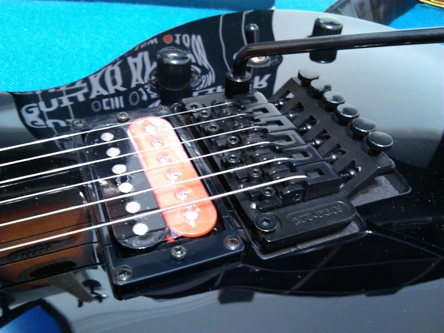

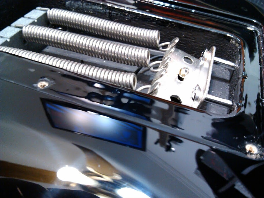

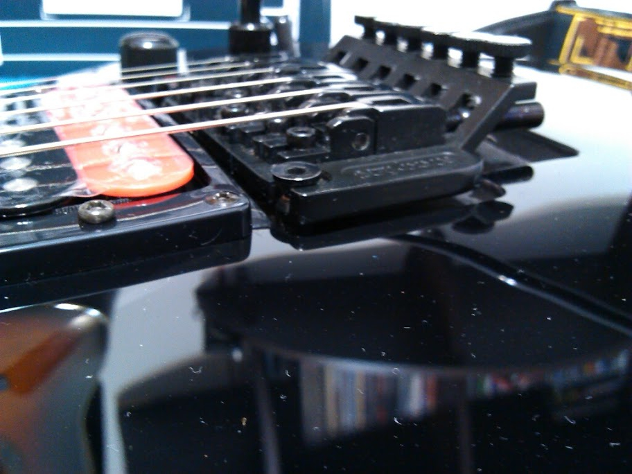

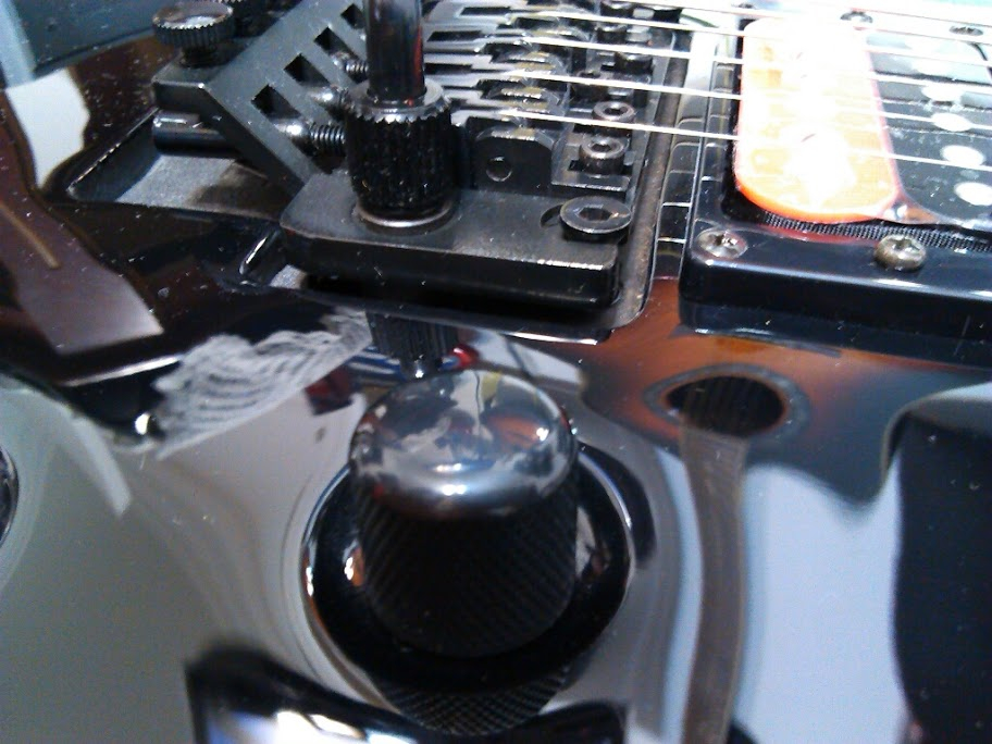

Hola, pues al final le volví a poner las cuerdas 9-42 que traía de fabrica y la verdad que el ajuste fue muy fácil, he tenido también que ajustar el alma un poco y todavía estoy con los ajustes finos...
Os dejo una foto de como están los muelles y el puente....
Saludos!!!
