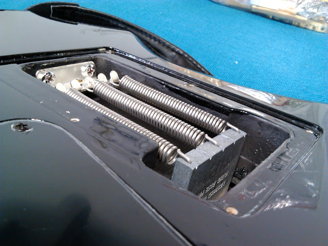

por el 25/09/2012
Hola, pues ya me ha llegado la Kramer y he tenido más problemas de los que yo contaba tener, haber como siempre cada vez que compro una guitarra nueva le cambio las cuerdas y la ajusto, pero me llevado parte de la tarde de ayer y la mañana de hoy para afinar la Kramer.
Tengo la impresión de que algo no está bien, no se si es por el calibre de cuerdas que usado el 48-11, pero los tornillos han quedado prácticamente metidos hasta dentro y no ha quedado bien afinada.
El tacto del puente es duro no como el que tenía la Cort X11....
Dejo un foto para que veáis como esta el puente, yo creo que los muelles están vencidos..
Creo que voy a preguntar para iniciar la devolución....
Saludos!!!
