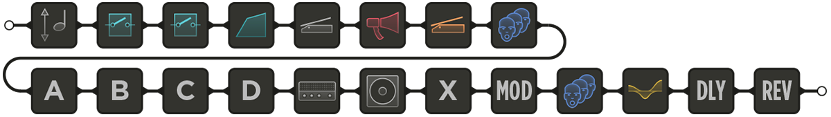

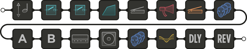

Así queda la cadena ahora en un Player LEVEL I y II:
Y así en un Player LEVEL III
