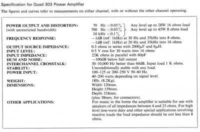

Hola, Hace tres meses que tengo un Kemper pero respecto a su uso estoy todavia en pañales, estoy tocando con 2 pantallas, 1x12 V ac30 (la de harley benton) y otra 1x12 fender (De un rock-pro 700) sin simulación cab y amplificado por una etapa Quad 303.
suena una puta pasada de bien y mi duda es:
o que esta etapa es "sobrada" (era de mi abuelo y la tenia desde hace mas de 40 años)
o que es una etapilla normal y corriente (o una puta mierda...no sé)
el caso es que me he bajado las especificaciones de internet y no tengo ni idea de interpretarlas... ¿alguien me puede echar un cable?
