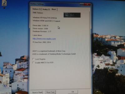

electric
por el 30/08/2014

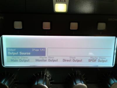

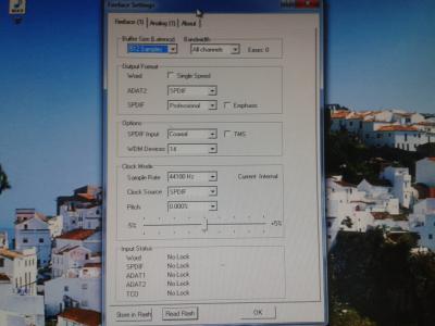

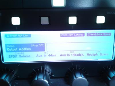

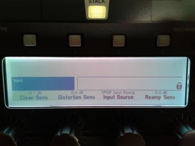

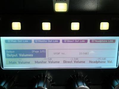

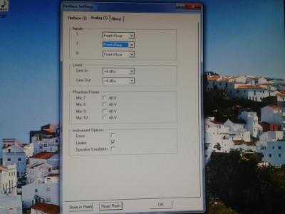

Os envio unas fotos de como tengo todo configurado
He conectado un cable spdif de la salida de la interface a la entrada del Kemper y otro de la entrada de la interface a la salida del Kemper
He probado a tocar con la guitarra directamente y tambien reamplificando con una pista DI, pero no suena de ninguna d elas dos formas.
A ver si tengo algo mal configurado, echarle un ojillo
Gracias

Ahora me suena, pero en Inpout source tengo que tenerlo en front imput o lternative imput. Si lo pngo en spdif me suena la guitrra en limpio, sin distorsión .
¿Por qué?

Sobre el input source. Cuando vas a grabar directamente por el input normal tienes que tenerlo configurado en "front input". "Spdif input" es para cuando vas a mandarle por esta vía unas guitarras ya pregrabadas para reamplificarlas. ¿Lo estabas haciendo así?
¡Un saludo!
