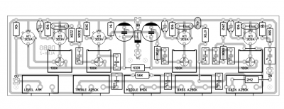

#3314 jaja los mas inteligentes las usan para hacer jcm800 jaja
Si, yo la vez pasada habia comprado 10 a muy buen precio, use 2 para el jcm800, tengo que usar 2 mas para el fender, 3 para el mesa(porque el primero lo voy a poner doble)y me quedan 4 que van a ir destinados para alguna etapa de potencia...pero cuando consiga otro lote lo compro! Porque en algun momento me quiero hacer el pre sel soldano, un ampeg de bajo, y me gustaría el marshall studio vintaje (aunque es casi un jcm800)

Kenworht
por el 05/02/2020
#3339
Tienes fotos de tu montaje??

De mi pedalera, te refieres?

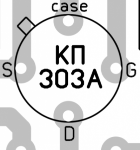

toni.kt88
por el 06/02/2020
#3341 Este transistor debe de ser ruso. O sea el KP303A. https://rudatasheet.ru/transistors/kp303/
toni.kt88
por el 06/02/2020
Son militares, con encapsulado metálico, que se conecta al GND, para total inmunidad a interferencias, y patillaje chapado en oro.
