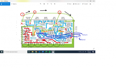

Ya entendí, los tonestacks son los controles de tono, pero de que modo podría sacar la señal hacia un interruptor que sirva para enviar la señal al loop o que siga derecho hacia el pote de volumen? Desde el pin central del treb?
Gracias !!

Si no conectas nada al loop no hace falta desconectarlo, son 2 contactos pasivos, no te compliques.

Si desde el pote de agudos. Sale a la entrada de la etapa. Que debería tener su pote de volumen.

es que por mas que lo piense de manera sencilla no se como hacerlo jajajajajajajaajajajajja. Estoy por recibirme de ingeniero mecánico, la electrónica solo la toco de oido. Por eso si me pueden ayudar con un esquema en paint sería excelente.
Gracias !

A ver si entendí, mirando el esquema deducí lo siguiente. Estoy meando fuera del tarro o estoy en buen camino?

Eso es el plano.
Busca el esquema teórico.
Te vas al final del todo, al pote de volumen.
Y ahora busca el esquema teórico de la etapa.
Es sencillo del out del previo al in de la etapa.
Es ahí donde conectas las 2 hembras de jack, con circuito. Que sigue la señal hasta la etapa, si no hay nada conectado.
No entiendo la necesidad de conmutar el loop.
Es pasivo, déjalo fijo y ya está. No compliquemos innecesariamente.
Hay mucha info en los hilos del JCM800, JCM800 6W, JCM800 18W. ETC.

Muchas gracias querido, ya comprendí. Cualquier cosa me verás de vuelta por acá jajajajajajaja.
Abrazo y gracias por la paciencia !
