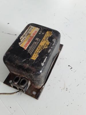

Hola gente, como andan? Hoy encontre dos trafos de tubos fluorescentes....no sirven para enfrentarlos no? Porque tienen solo dos terminales....
Tonyguitar
por el 03/02/2020
eso no sirve para nada, alomejor podria servirte como bobina de choke y tampoco, ademas que en los montajes que estamos haciendo nosotros no ponemos bobinas de choke.
Necesitas un transformador con primario y secundario, eso solamente es una bobina igual que un solo primario donde un pin es la entrada y el otro la salida.

#3308 claro me imaginaba que era una sola bobina...y para trafo de filamentos andara? Capaz que se me complique para referenciar a masa ....
princi
por el 03/02/2020
#3309 No te vale para filamentos, ni para nada en este montaje, no es un trafo, es una inductancia ó bobina,,,

una reactancia de toda la vida, he cambiado yo pocas y todavia sigo reparando pantallas de tubos fluorescentes en mi curro, les digo que me traigan tubos de led y dicen que son muy caros, asi podria anular toda esa basura :risa:

Claro, son de las antiguas....bueno, calculo que van a ir a la basura porque no me sirven de nada jeje gracias por las respuestas!
