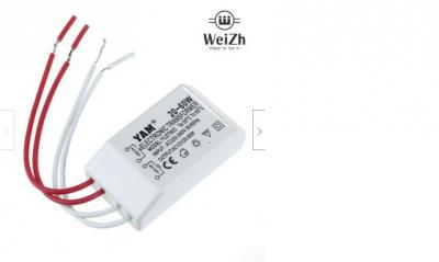

Mi nombre es Isaac, soy Chileno, llevo un par de años siguiendo el hilo y haciendo algunos pedalillos. me hice el bass balls, el blue delay de mad professor y he dejado de hacer más cosas Diy. Después de empezar a buscar info sobre amplis valvulares y analizar qué es lo que necesito, me sale mucho más práctico hacerme este previo por la posibilidad de tener un loop de efectos que no tengo en el vox valvetronix. En estos amplis me encanta su previ de válvula y he probado otros que ya no me satisfacen, es por eso que me he decidido a hacerlo.
Les cuento un poco, lo que yo hice fue separar el cicuito Hot de alimentación en una PCB diferente al del audio, alimentando los filamentos con 12vdc mediante el 7812, es decir, lo mismo que Gak original pero separando los circuitos. Ya mandé a comprar las resistencias de 1w y ahora estoy en la compra de los transformadores, la verdad es que ya los compré (jajaja) y me llama la atención que los que usaron acá fueron de halógenos y que los míos son minúsculos en comparación, lo que me ha hecho dudar un poco. Adjunto fotografía para que me den su aprobación o no. Dicen que dan entre 20-60w, lo que es un mínimo de 1,6A (que creo está bien).

Buenas, la pcb separando la alimentación en dos placas es la de andyefect, esa funciona también muy bien igual que la mía, pues corrije los errores del hum de alimentación del zumbido ese de 50hz.
El transformador que has puesto es un transformador electrónico de DC, esto no te sirve para enfrentar dos trafos.
Necesitas dos trafos lineales con sus bobinados primario y secundario.

#3299 Entonces, no importa que pueda entrar con 220V AC y salir con 12V AC, lo que necesito es otro tipo de transformador?
Lo pregunto porque cuando mido la salida, efectivamente me da 12V Ac, pensé que un transformador electrónico era lo mismo ya que trae un estilo de toroide.
